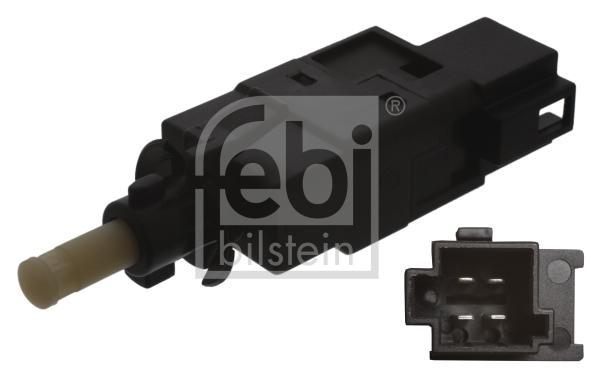

Comunque direi secondo me il responsabile principale ( tolto la tensione batteria non ottimale ) è questo :
ha creato molti problemi e non solo sulla classe A , costo( in questo specifico caso meno di 7 € + spedizione della Febi Bilstein ) ciaoooo

Aggiorno, stamattina nuovamente spie accese
Età : 64
Re: Spie accese BAS-EPS, ABS
Cambia l'interrutore , leggi sopra .
P.S. se vuoi mandami il numero del telaio in M.P. ( ti mando il categorico ) ciaooo
Ok, ti invio il numero del telaio, così compro l'interruttore giusto, grazie sempre molto disponibile.

Ok , ottimo , ma guarda che lo puoi fare da solo ...
- Messaggio n°17
Appena comprato l'interruttore, ora spero che il meccanico lo installi
- Messaggio n°18
Aggiorno molto volentieri, installato interruttore freno, spie spente incrocio le dita, grazie mille
