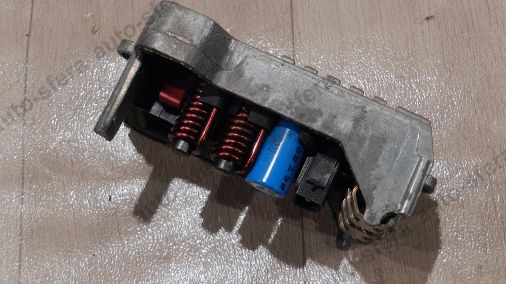

Da qualche giorno ho questo problema, la ventola con ho senza condizionamento sembra impazzita, nel senso che ad esempio funziona solo alla velocità massima e non funge a tutte le altre posizioni, sapete darmi un consiglio.

Potrebbe essere il comando velocità della stessa a essere rotto.

Dico la mia , potrebbe essere il comando ventola , o centralina o resistenza ventola ( molto più probabile ) . e non sempre individuabile anche con lo Star Diag.

Se Maury, a dei dubbi, non so che dirti, se vai dall'elettrauto, non fidarti della diagnosi elettronica,galassia06 ha scritto:Dico la mia , potrebbe essere il comando ventola , o centralina o resistenza ventola ( molto più probabile ) . e non sempre individuabile anche con lo Star Diag.

Aspetta , di sicuro nella vita c'è solo una cosa ..., ma sono quasi sicuro che la responsabile è " la resistenza " per la tua auto c'è ne sono due tipi con costi differenti stasera ti posto ambe due ( se mi mandi in M.P. il numero del telaio auto sarò più preciso ) è un lavoro che puoi fare da solo , ciaoo

La resistenza della ventola della tua auto , ha come specifica " A 230 821 63 51 "
Ti chiedo un grande favore, se cambi la resistenza ( visto che è ko ) , pagando a mie spese di sola andata , mi mandi la resistenza ko , cerco di ripararla , se ci riesco ,te la restituisco con le sole spese di componenti e spese di spedizione ( i costi dei componenti di solito sono irrisori ) , fammi sapere , ciaoo

Per il costo del pezzo nuovo ( non MB.) , si va dai circa 50 € ai circa 110 € , vedi link sotto :
