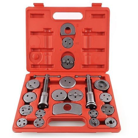

Ciao Fabrizio , credo di avertene parlato del set che ho per questa procedura :
questa foto l'ho reperita in rete , ma è uguale al mio set che posterò al più presto .
Tieni presente una cosa molto utile , un rettattore universale spinge " semplicemente " il pistoncino " nella sua sede , lo si può fare anche con una pinza /un sergente , ecc. ( con il rischio di pinzare la guarnizione ed entrata d'aria ) , ma se ti trovi con un pistoncino " posteriore " sarà nelle guide soci ** che non si può semplicemente spingere , che fai ?

Bel kit, copre tutti i brand?

Scusate a cosa serve, e come si usa?
Re: Attrezzo per ritrarre i pistoncini pinza freni
Si lavora con tutti i brand , bisogna sapero usare " ma è elementare " :
ma posterò guida in " SOCI" ciaoo
