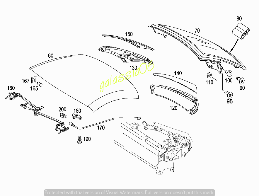

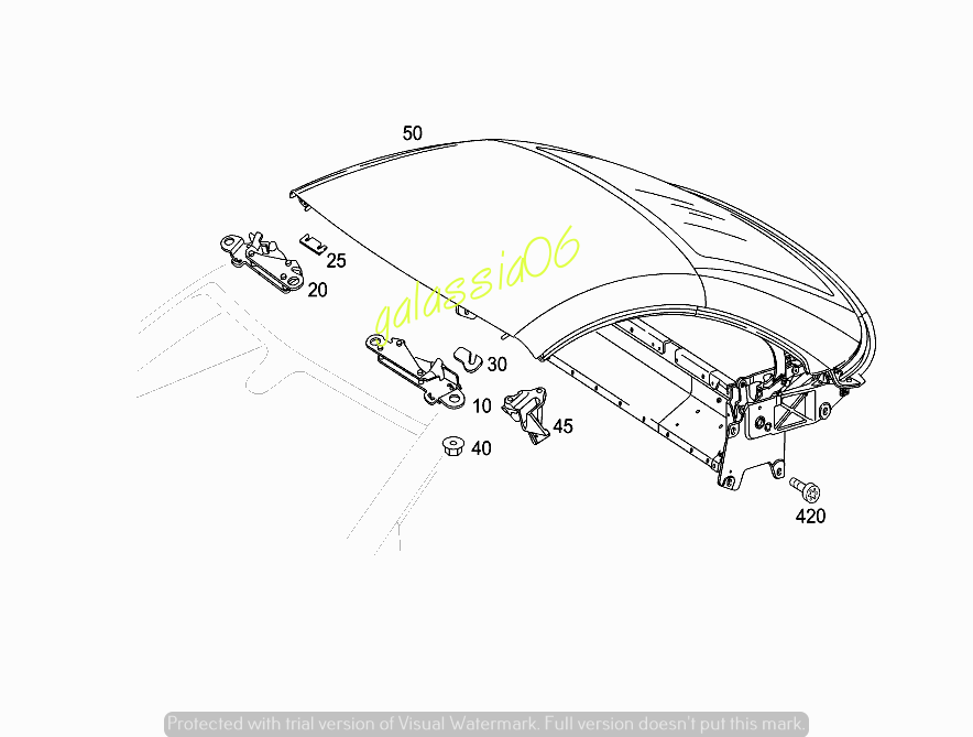

Argomento molto vasto , che ti serve in particolare ? Ti posto queste immagini :
fammi sapere , ciaoo

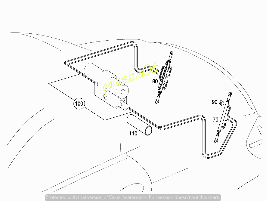

Cilindro ( o pistoncino ) n° 200 ant. parabrezza, e i due posteriori n° 140 e 150 posteriori deputati all'azionamento del Hardtop .
E gli altri due preposti ad azionare l'apertura e chiusura del cofano posteriore .
Pompa elettro/idraulica
Nella R 171 la posizione della pompa è come nelle figure 1 e 2 ( nella R 170 la posizione della stessa è : guardando dentro il bagagliaio a destra dello stesso ) .
spero che ti sia utile , ciaoo
