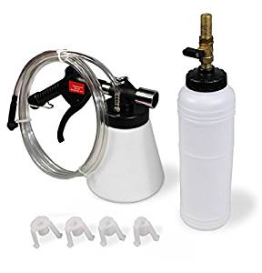

    Questi funzionano con una depressione  creata dal  compressore .

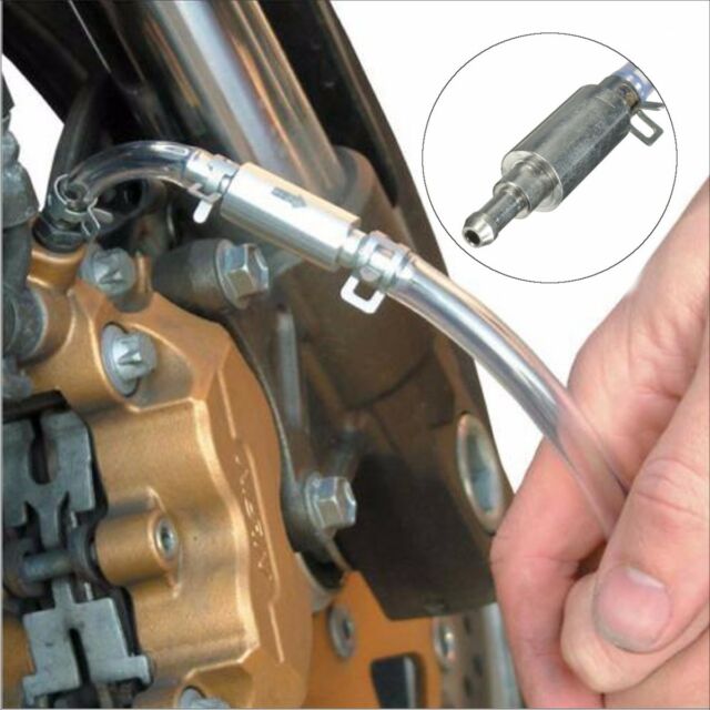

    Un operatore solo e manuale .
    Sostituzione olio freni ! S-l64011
