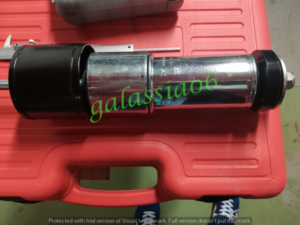

Pressa fai da te galassia06
Pressa fai da te , ma con misure da estrazione/inserzione ....( non va bene , estrattore avendo i bordi troppo tondeggianti scivola all'interno del silent block , spingendo via la parte interna cioè la gomma e rompendo lo stesso , NON USARE .. POSTERO' ESTRATTORE GIUSTO !!! , SCUSATE

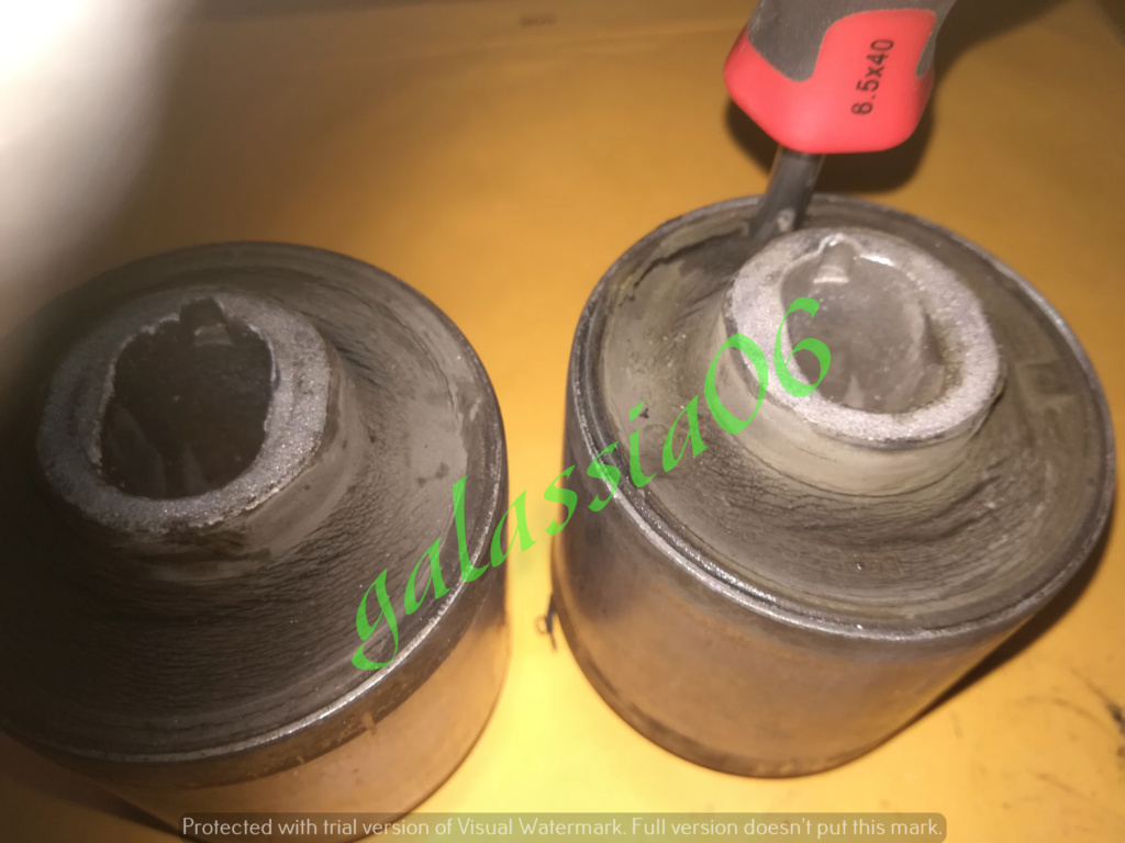

Ed eccoci arrivati alla sostituzione del " silent block " , a vederli dopo la sostituzione si avrebbe il dubbio ? mah!! :
ma come si può vedere si stanno disintegrando ....
Estrazione del silet block

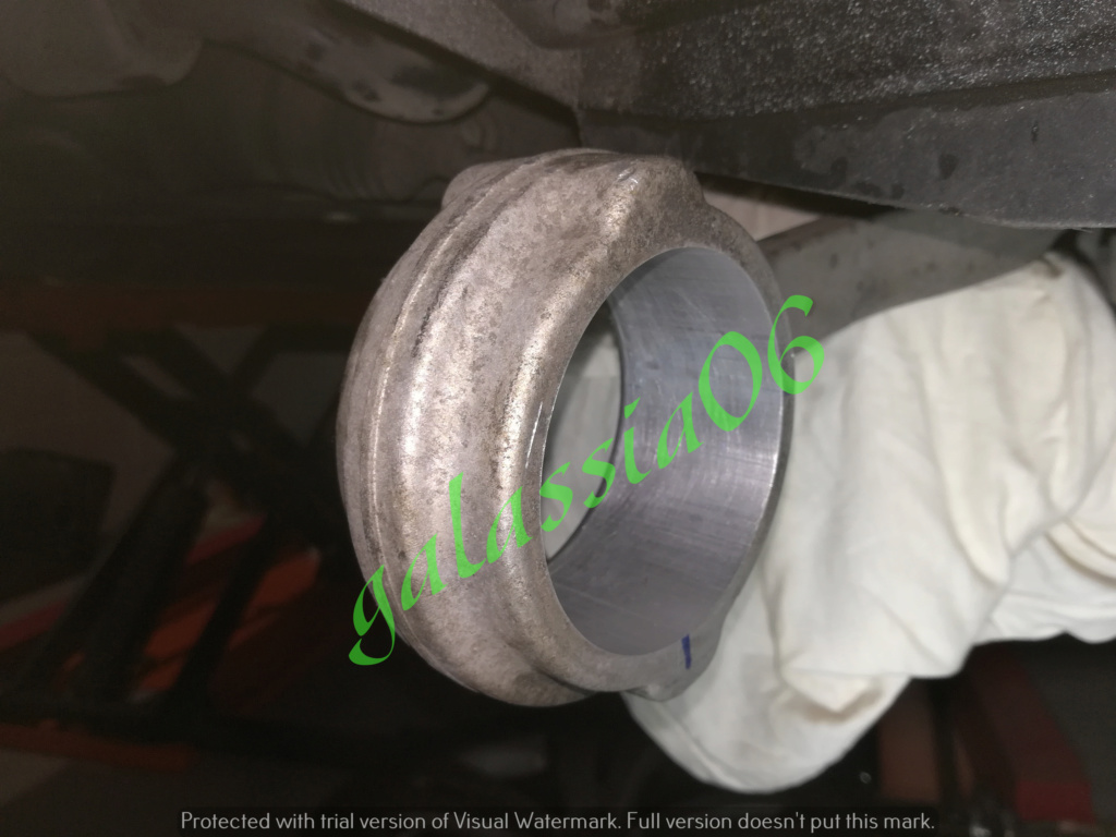

carteggiare con grana fine per togliere le ossidazioni
vedere come si presenta il braccio tirante dove si colloga il silent block
inserimento silent block

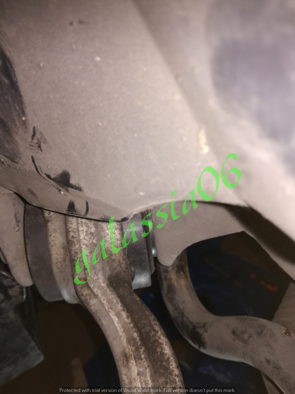

qui la fase conclusiva dell'installazione
non vi traggano d'inganno le squaglie biancastre .....silent block nuovi .
ed ecco posizionato il braccio tirante , con le protezioni in gomma su i due lati del silent block , ciaoo
