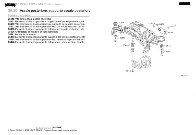

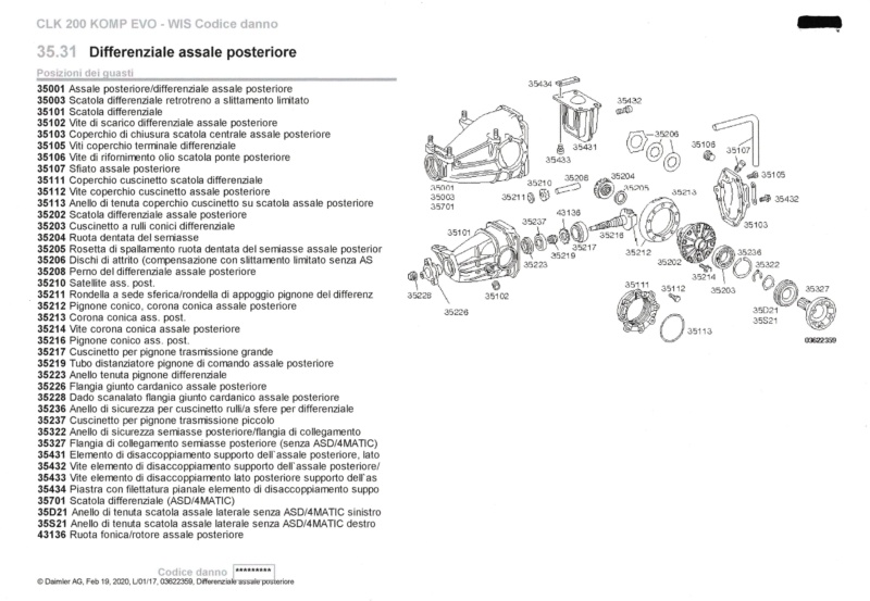

- Messaggio n°20
Re: Rumore come uno struscio circa sotto la leva del cambio.
Molto strana questa situazione , ti allego alcune immagini su come è composto ( a questo punto il retrotreno ) :Luigi Iacono ha scritto:La macchina sul ponte, abbiamo staccato i sensori delle ruote per non farla andare in blocco, provato con le marce a 4000 giri non lo fa, abbiamo staccato il pezzo posteriore della marmitta e siamo usciti a provare e lo fa, non riusciamo a rintracciarlo da dove viene.
ma fai controllare il silent block che regge posteriormente il cambio , ciaoo
