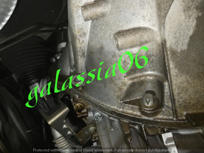

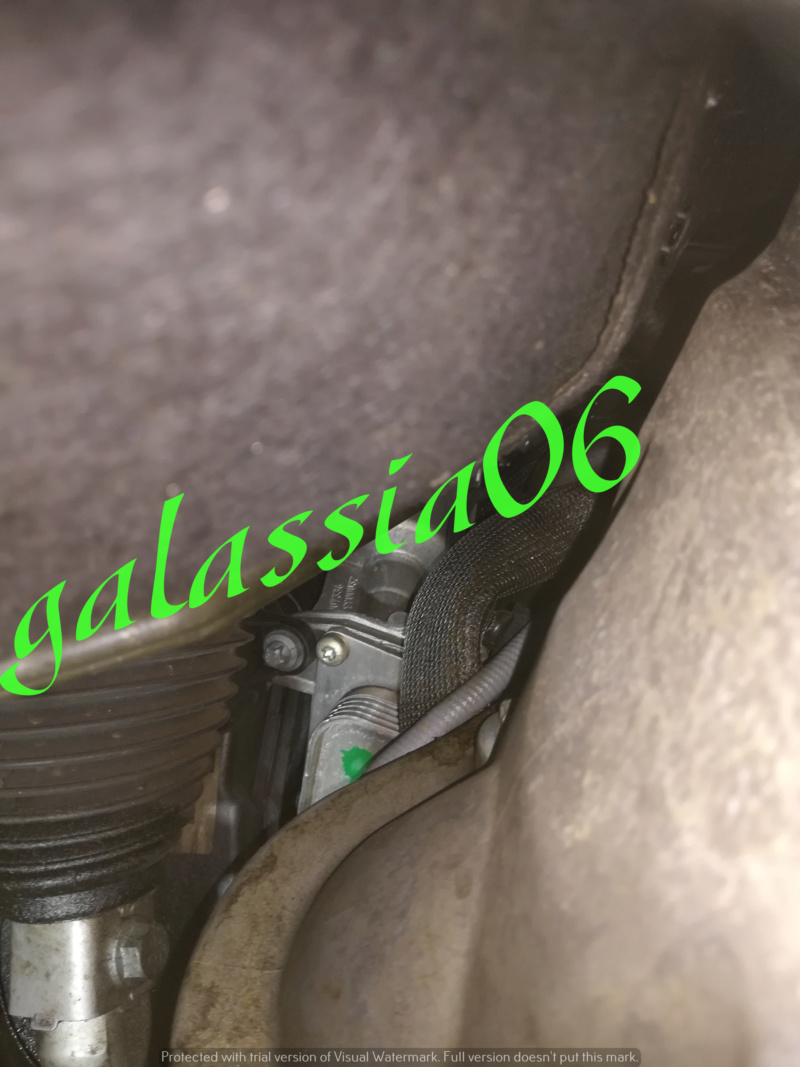

Ecco quanto è emerso dalla ispezione visiva del problema :
queste immagini di stilicidio d'olio dall'alto , farebbero pensare ad un problema dello scambiatore di calore .. ?
ma da come si può vedere lo stesso nella parte sottostante è privo di residui d'olio .

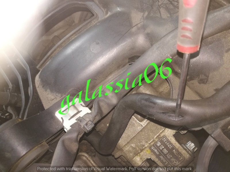

Ma ecco il problema ...

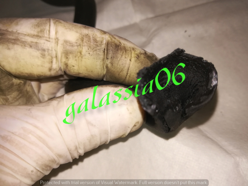

tubetto di aspirazione vapori olio ko ( ecco il problema )
oltre al taglio sul tubetto ...
marcio il terminale sul monoblocco
completamente marcio

Re: Gocciolamento olio sotto il cambio
Bel lavoro Maury, se posso permettermi spiega anche il perché della fuoriuscita dell'olio dal circuito aspirazione (tanto da rendere evidente i meccanismi in questione)
Età : 64
- Messaggio n°13
Ciao, si hai ragione , avendo il tubetto di aspirazione in quelle condizioni non si creava depressione e i vapori si adensavano sotto il flussometro provocando tutto questo . ciaoo
