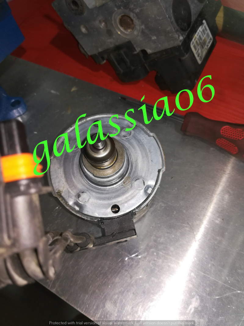

    Guardate qua ( gruppo Abs/esp, non mercedes ma il funzionamento è lo stesso ) :
    Accensione spie abs/esp, cosa controllare prima di sostituire il gruppo ABS/ESP .  Img_2203
    Non è un gruppo mercedes b. , ma il funzionamento è uguale ( donato da un mio amico titolare di un'auto demolizione ) !
    Accensione spie abs/esp, cosa controllare prima di sostituire il gruppo ABS/ESP .  Img_2204
    Accensione spie abs/esp, cosa controllare prima di sostituire il gruppo ABS/ESP .  Img_2205
    Accensione spie abs/esp, cosa controllare prima di sostituire il gruppo ABS/ESP .  Img_2206
    E guardate qui cosa succede, la diagnosi da un gruppo ABS/ESP ko ( giustamente .. mah ) , guardate i 4  carboncini( in questo caso ) , sono alla frutta .. da sostituire ..sostituire con pochi euro si rigenera il gruppo , non sempre è così...ma fare un controllo del gruppo vi può fare risparmiare un bel pò di euro   .
    Accensione spie abs/esp, cosa controllare prima di sostituire il gruppo ABS/ESP .  Img_2207
    Accensione spie abs/esp, cosa controllare prima di sostituire il gruppo ABS/ESP .  Img_2210
    Accensione spie abs/esp, cosa controllare prima di sostituire il gruppo ABS/ESP .  Img_2211
    Attenzione ai  campi magnetici ... ,    è difficile fare diagnosi ...ma altretanto è scomporre per sostituire i carboncini e ricomporre , vi sono dei campi magnetici molto potenti ... .
