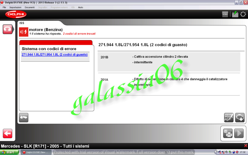

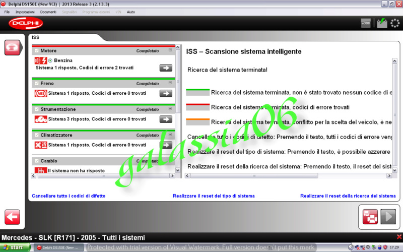

    Ma guardate cosa mi è successo domenca pomeriggio , metto in moto il motore borbotta spengo subito e riavvio ,  si accende la spia il motore gira bene ho provato a tirarlo e va bene ( non è in protezione ) ieri sera ho fatto diagnosi ( non usando lo Star Diag. non avevo nel box il noteboock con xentry ) ma il Delphi guardate un pò:
    Spia motore accesa su SLK R 171 22_1_b10
    Spia motore accesa su SLK R 171 22a_1_10
    Spia motore accesa su SLK R 171 22b_1_10
    Spia motore accesa su SLK R 171 22c_1_10
    però ho appena cambiato candele controllato visivamente le bobine ed erano ok e tutto serrato con chiave dinamometrica rispettando i valori di serraggio , sul cilindro n°2 e il n°4 intermittente , ho resettato gli errori e tra qualche giorno ripeterò la diagnosi , ciaoo
