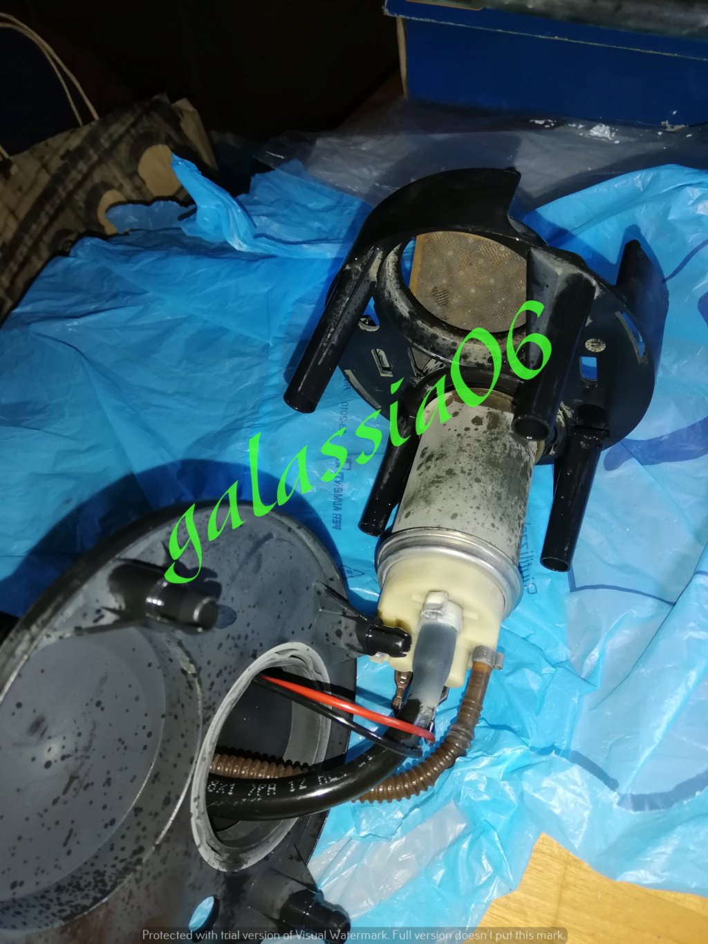

    Mi sono ritrovato con la Slk in panne ( in una situazione pazzesca , ho chiesto anche aiuto ad un tecnico mercedes grande amico per cercare di uscire da quella situazione , auto bloccata ad un piano interrato .. non vi dico la trafila... ) .
    ed ecco qua le immagini del  blocco pompa :
    Sostituzione pompa carburante guasta SLK R 171 Img_2251
    Ecco il blocco pompa carburante
    Sostituzione pompa carburante guasta SLK R 171 Img_2252

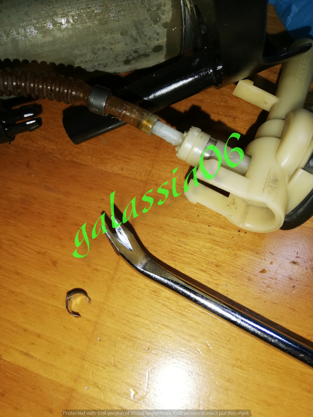

    e da qui si sfilano il tubetti e le connessioni elettriche
    Sostituzione pompa carburante guasta SLK R 171 Img_2254
    dopo aver scompattato il blocco pompa

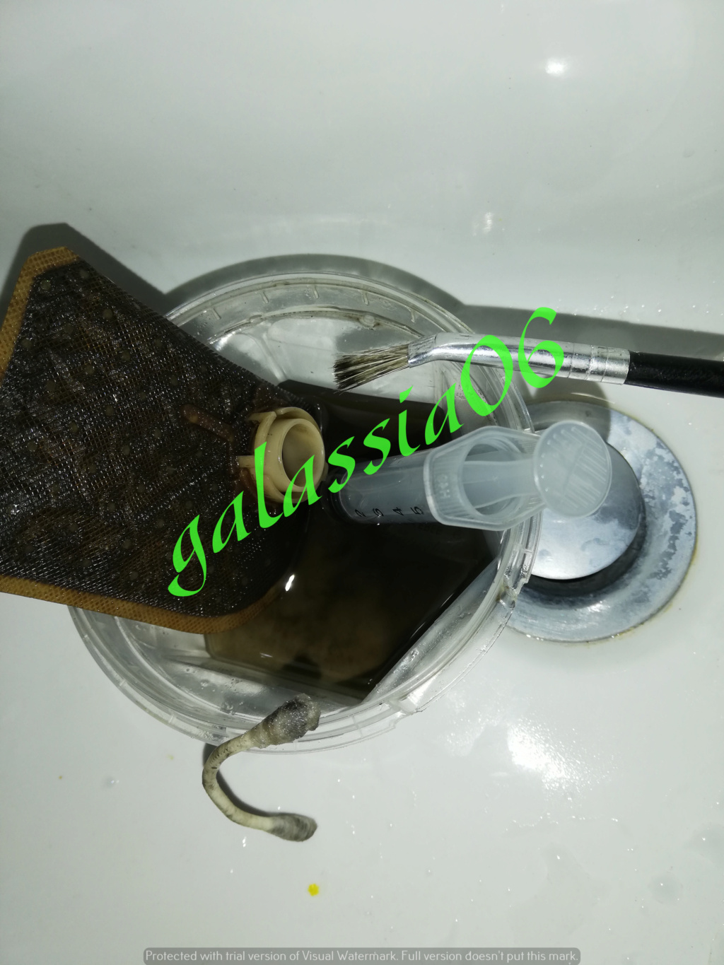

    togliere il filtrino pompa
    Sostituzione pompa carburante guasta SLK R 171 Img_2256
    pulire molto bene il filtrino pompa ma stare molto attenti a non rovinarlo , pulito 4 volte  a distanza di 4 giorni

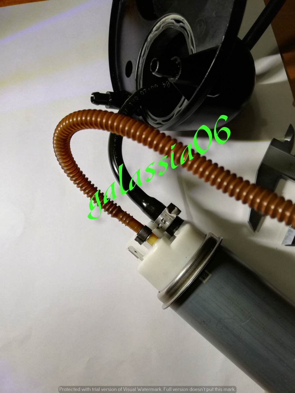

    ho installato una pompa di primo impianto ( non una compatibile  )
    Sostituzione pompa carburante guasta SLK R 171 Img_2259
    Sostituzione pompa carburante guasta SLK R 171 Img_2260

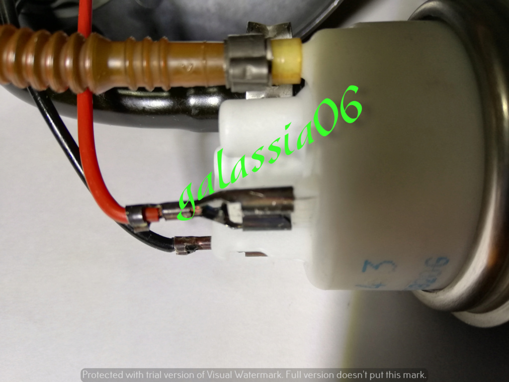

    inserito i due tubetti sulla parte superiore della pompa e  stretto le due fascette ad orecchio

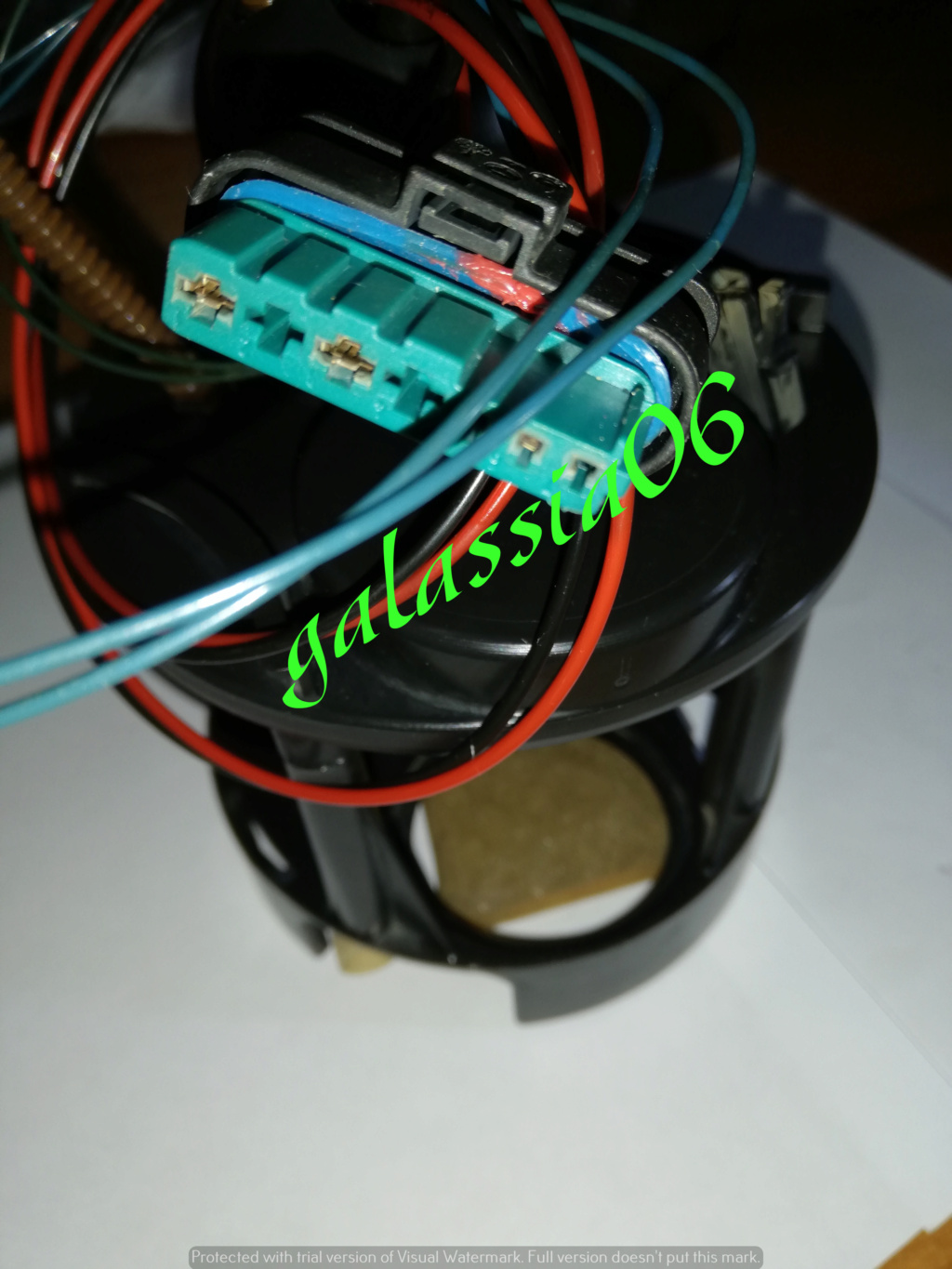

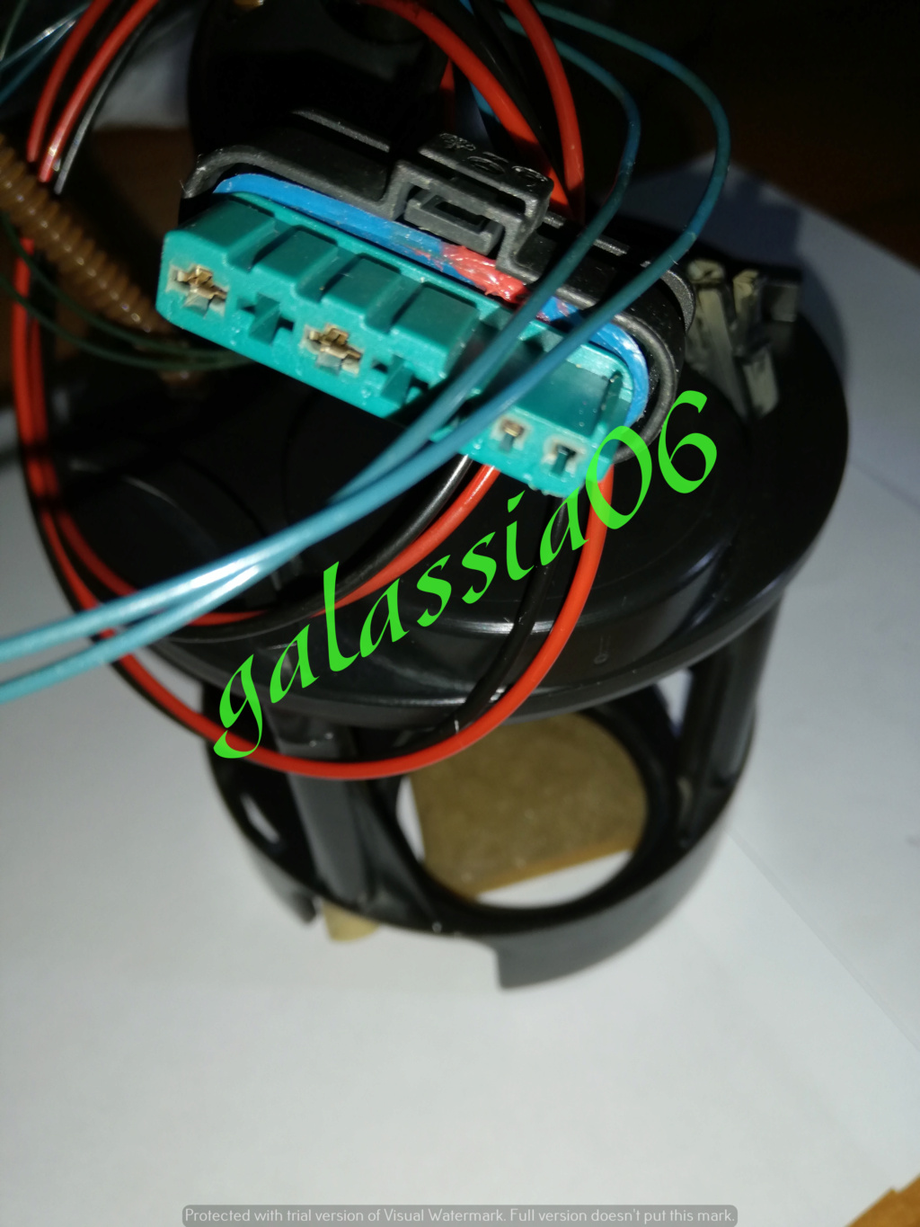

    Sostituzione pompa carburante guasta SLK R 171 Img_2261
    tubetti e connessioni elettriche
    Sostituzione pompa carburante guasta SLK R 171 Img_2262

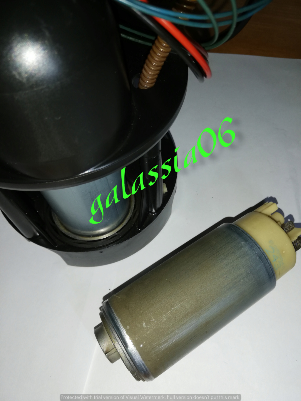

    blocco pompa carburante assemblata , rimessa la fascetta  ad orecchio  inferioreSostituzione pompa carburante guasta SLK R 171 Img_2263

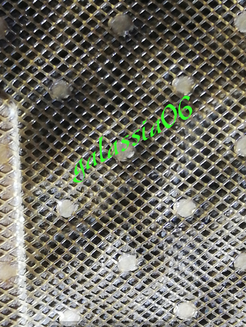

    filtrino pulito , ma posterò  altre foto dello stesso ...

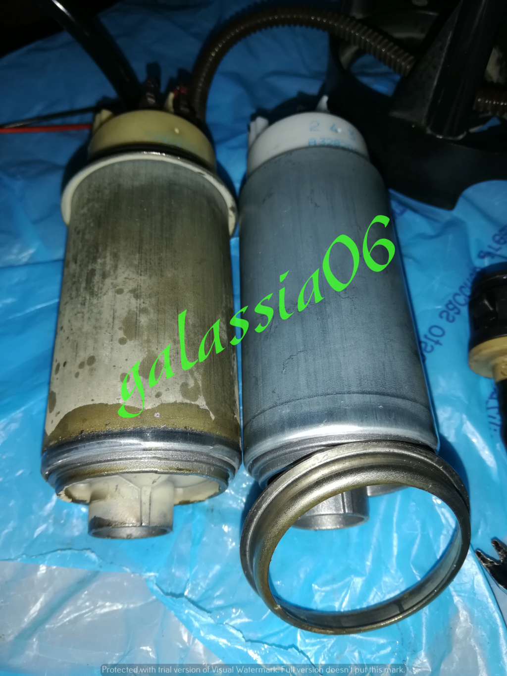

    blocco pompa assemblato  e pompa vecchia  ( P.S. la pompa vecchia era bloccata ...ma ho dato qualche colpetto con il palmo della mano sul corpo della stessa e funziona sempre .... ma chi si fida ?!?!?!?!! )

    P.S. posterò  foto filtrino pompa ( come nè è uscito  pulito .. ) , ciaoo
    queste sono le ultime foto del filtrino pulito ....
    Sostituzione pompa carburante guasta SLK R 171 Img_2268
    Sostituzione pompa carburante guasta SLK R 171 Img_2271
