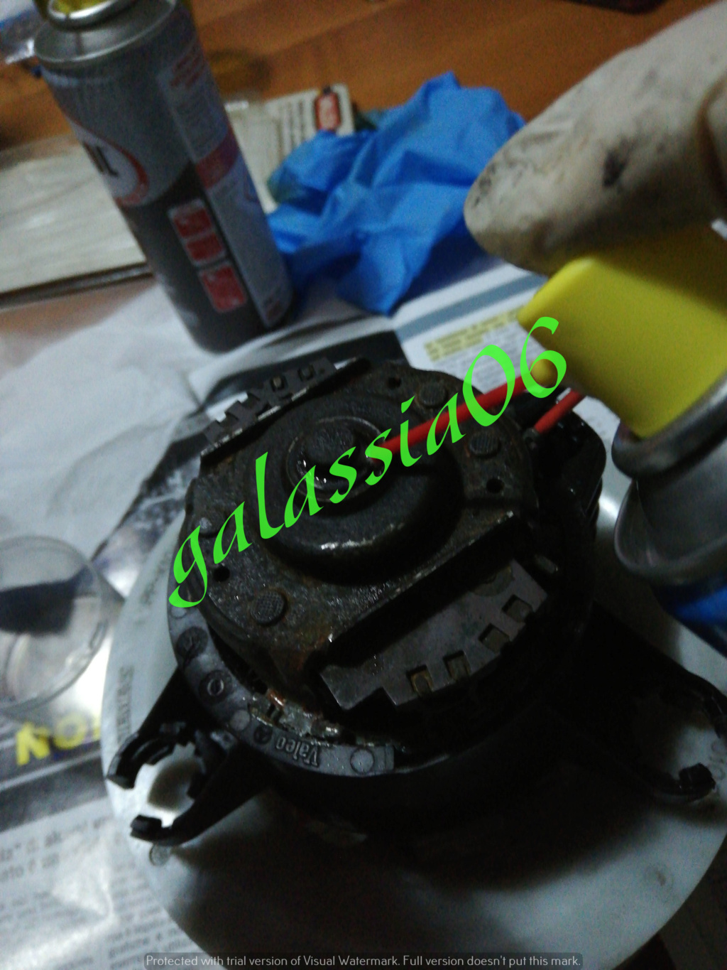

    Ciao marco,  sempre in progress ... ,
    Non funziona più la ventola abitacolo - Pagina 2 Img_2350
    Non funziona più la ventola abitacolo - Pagina 2 Img_2351
    Ho lubrificato bene il fultro dell'albero motore " non potevo fare altro , visto che non è possibile aprire  la  scatola dello statore , se no  pulivo meglio il contatto del rotore " .
    Non funziona più la ventola abitacolo - Pagina 2 Img_2352
    Non funziona più la ventola abitacolo - Pagina 2 Img_2353
    questa immagine ,è solo per far capire come ricomporre motore/ supporto ventola (  qui è capovolto ma è  solo a scopo  ludico/didattico ) , ciaooo
    P.S. Il motore gira molto bene , e controllato con il multimetro in moto da valori eccellenti ..!

    Messaggio Da marcoslk Ven 21 Gen 2022, 08:08
    Azz, non ci credo  cyclops

    Molto utile e istruttivo Galassia06, complimenti.

    Mahhhh non ci posso credere ! ma come hai fatto !?!?!?! grande

    Messaggio Da galassia06 Lun 24 Gen 2022, 23:53
    Bhè al banco il motore  e ventola lavorano molto bene ora devo  testare la resistenza sul motore e vediamo che succede , la progressione lavoro è molto lenta ma ho molti impegni, per cui mi scuso ma non mollo questo impegno come mio  solito , ci vediamo presto , ciaooooo
