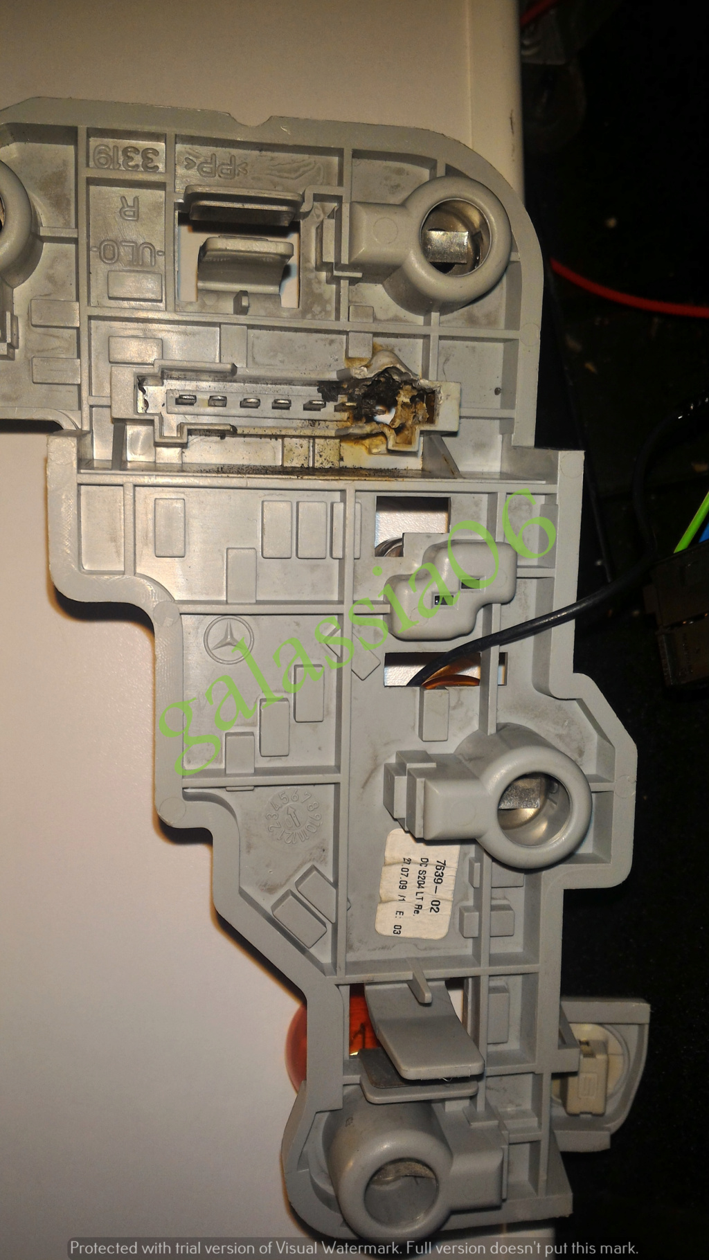

    Qualche anno fà la piastra posteriore destra della mia auto ha dato la sua dipartita .Piastra luci posteriore destra ( lato passeggero ) fusa !!!  <a href=Piastra luci posteriore destra ( lato passeggero ) fusa !!! P_201627

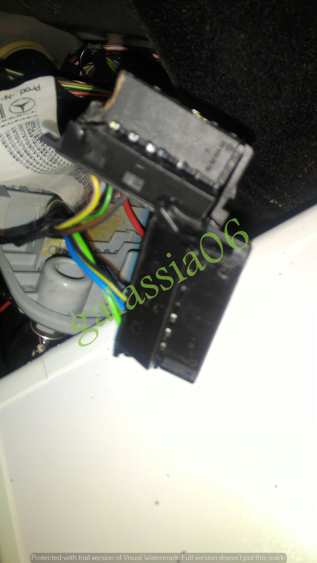

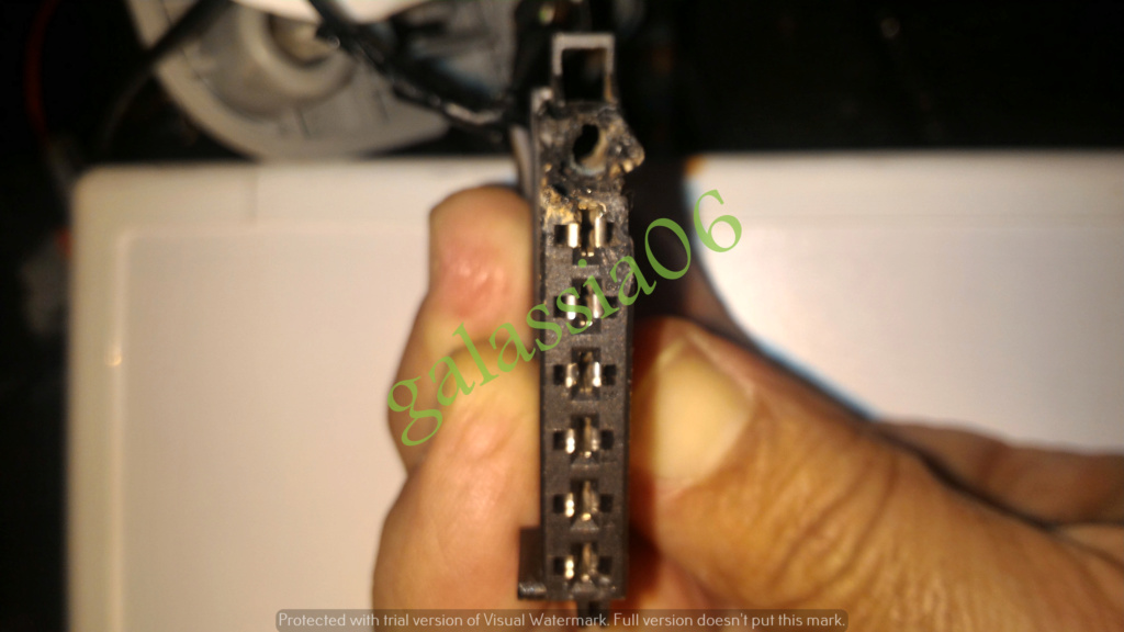

    Errore segnalato giustamente dal CDB  luce stop , al controllo mi accorgo che sia la piastra che il connettore in un punto sono fusi :
    Piastra luci posteriore destra ( lato passeggero ) fusa !!!  <a href=Piastra luci posteriore destra ( lato passeggero ) fusa !!! P_201622
    Piastra luci posteriore destra ( lato passeggero ) fusa !!! <a href=Piastra luci posteriore destra ( lato passeggero ) fusa !!! P_201623" />Piastra luci posteriore destra ( lato passeggero ) fusa !!! <a href=Piastra luci posteriore destra ( lato passeggero ) fusa !!! P_201624
    Piastra luci posteriore destra ( lato passeggero ) fusa !!!  <a href=Piastra luci posteriore destra ( lato passeggero ) fusa !!! P_201626

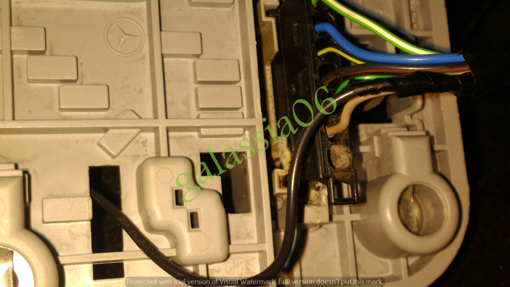

    riparazione temporanea ( saldando il cavo negativo direttamene a massa sulla piastra stessa ):
    Piastra luci posteriore destra ( lato passeggero ) fusa !!! <a href=Piastra luci posteriore destra ( lato passeggero ) fusa !!! P_201625

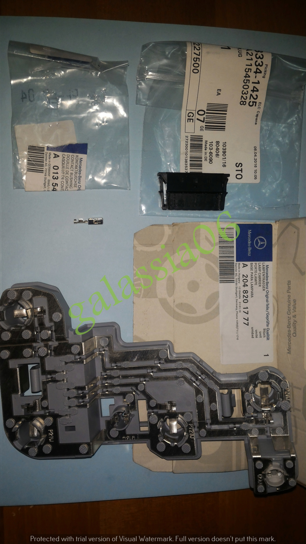

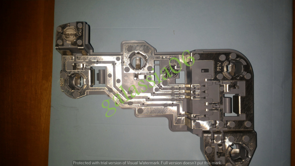

    nuova piastra ,faston,connettore :
    Piastra luci posteriore destra ( lato passeggero ) fusa !!!  <a href=Piastra luci posteriore destra ( lato passeggero ) fusa !!! P_201631
    Piastra luci posteriore destra ( lato passeggero ) fusa !!!  <a href=Piastra luci posteriore destra ( lato passeggero ) fusa !!! P_201632
    ecco qua , spero non vi serva mai .....  Wink  Very Happy
