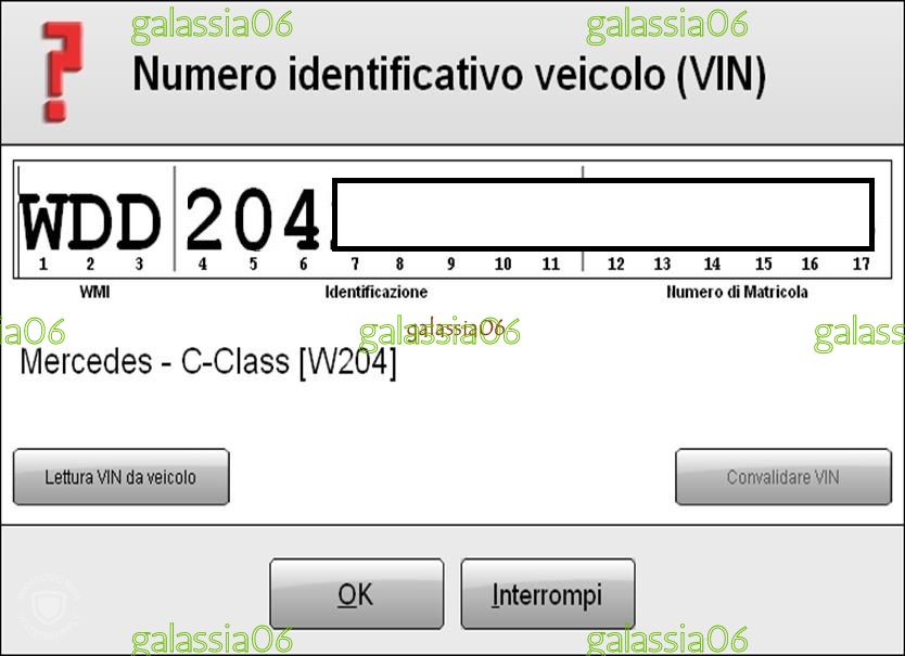

Posto immagini di diagnosi fatta con il Delphi :
Come si può vedere ha individuato il Vin auto in automatico !!!
come si può vedere ci sono due errori ( il central gateway ) con questa diagnosi vi restituirà sempre questo errore ( non fateci caso ), errore sulla Sam posteriore è semplicemente dovuto ad una luce dello stop bruciata ...
non è certamente all'altezza dello Star Diagnosis , ma da un contributo buono a livello obbistico !!!

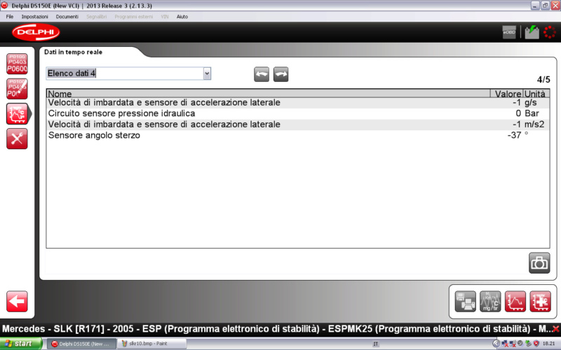

Ma date un occhio qui , e alle molte modifiche/settaggio , attuabili :
Angolo sterzo pari a " 0 ".
Ultima modifica di galassia06 il Dom 06 Ott 2019, 23:09 - modificato 1 volta.
Re: Che diagnosi usare ?
E guardate qui :
Per prova a -37°........

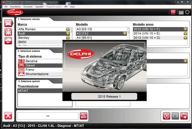

Ma con questa interfaccia , si possono usare i software :
- Autocom
- Delphi ( è uguale ad Autocom , ma l'ho preferisco ).
- Wurth ... , ciaoo
- Autocom
- Wurth ... , ciaoo
