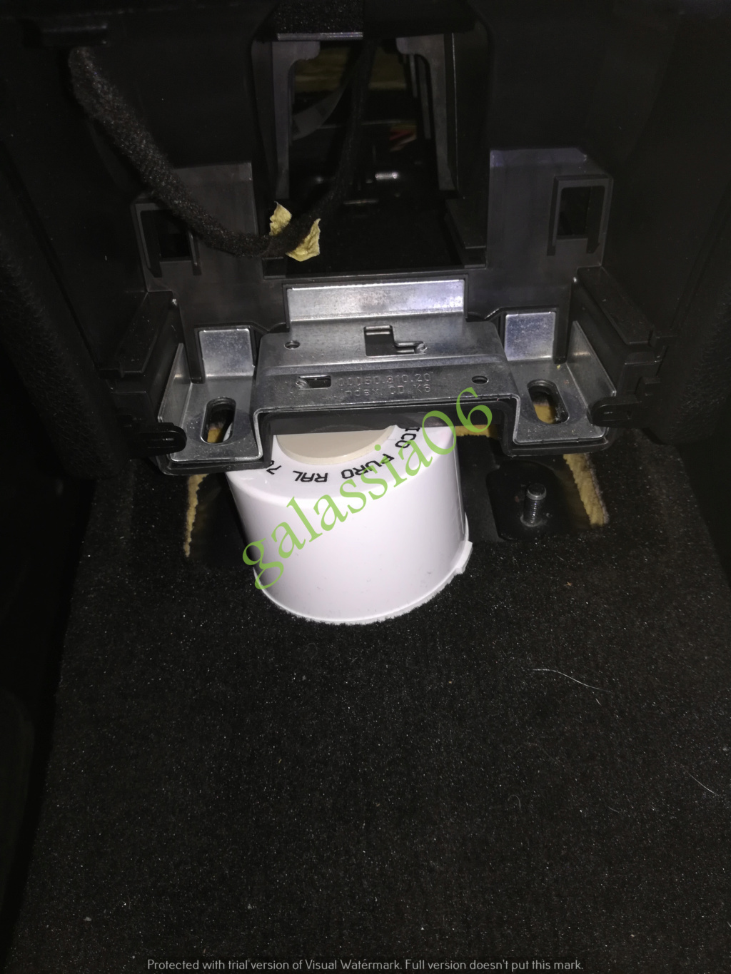

    Guida riparazione scrolling comand <a href=Guida riparazione scrolling comand Img_2053
    in questa posizione troverete le molletta/chips che tiene la piattina e un altro cavo ( bisogna individuare la base della clips spingerla in basso e nello stesso tempo accompagnare i due cavi fuori da essa , attenzione che non venga pizzicata dalla chips ) , per avere spazio per lavorarci e un pò per vedere , bisogna allentare i due dadi che tengono posteriormente il tunnel

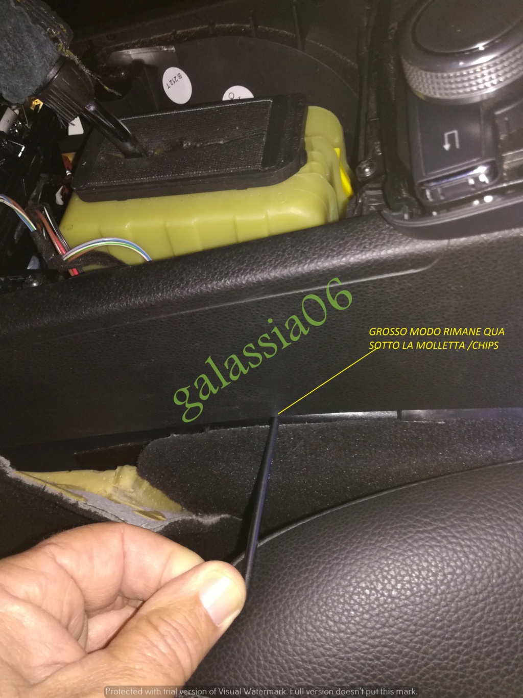

    Guida riparazione scrolling comand <a href=Guida riparazione scrolling comand Img_2054
    ecco come ho tenuto sollevato il tunnel , dopo aver svitato i due dadi da 10
